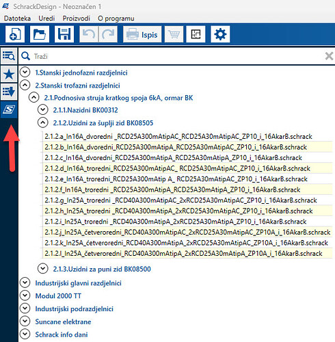

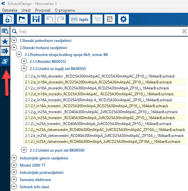

Predlošci su gotovi projekti u schrack Designu-u. Njih možete učitati i prilagoditi svojim stvarnim projektima.
Da biste vidjeli koji projekt vama najbolje odgovara morate pregledavati predloške. Sadržaj projekta se može tek naslutiti iz naziva i grupe predložka u kojoj se predložak nalazi. No jedino pregled predloška će vam osigurati sigurnost da je upravo taj predložak pravi za početak rada na vašem projektu. Predložak olakšava posao, ako nađete dovoljno sličan vašoj potrebi.

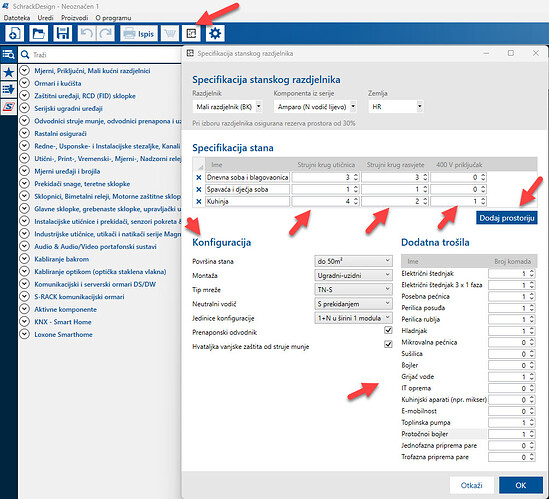

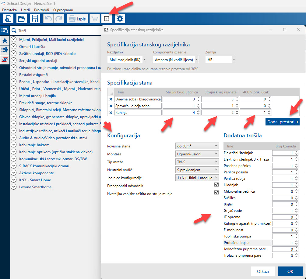

Asistent (pomoćnik) ide obrnutim smjerom. Iz opisa vaših potreba asistent stvara projekt. Jednostavnim klikanjem dodajete prostorije i strujne krugove, kao i glavna trošila. Potom Schrack Design stvara sam popis dijelova, pogled sprijeda, i električne sheme. Naravno i tu ćete vjerojatno morati dorađivati jer nije uvijek sve moguće definirati opisom. Pomoćnik je u svojoj prvoj verziji i sigurno još nije praktičan koliko očekujete. Zahvalni smo na idejama i savjetima kako ga unaprijediti!
