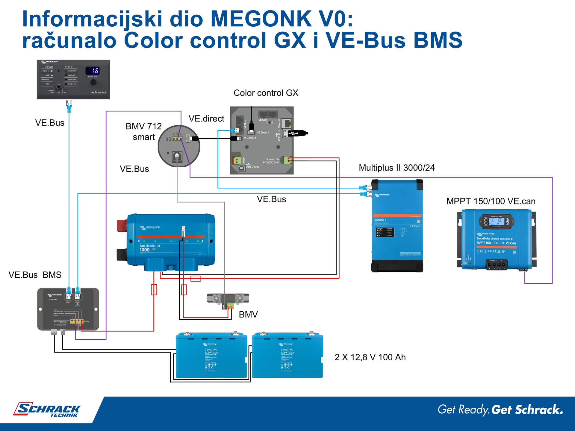

Prva učila su imalla naziv ESS Energy storage system koji je negdje u hodu preimenovan u MEGONK V 0. Za njih je karakteristično nadzorno računalo Color Control GX i VE.bus BMS te dvije LFP baterije od 12 V spojene serijski. Učilo se spajalo trofazno na mrežu!

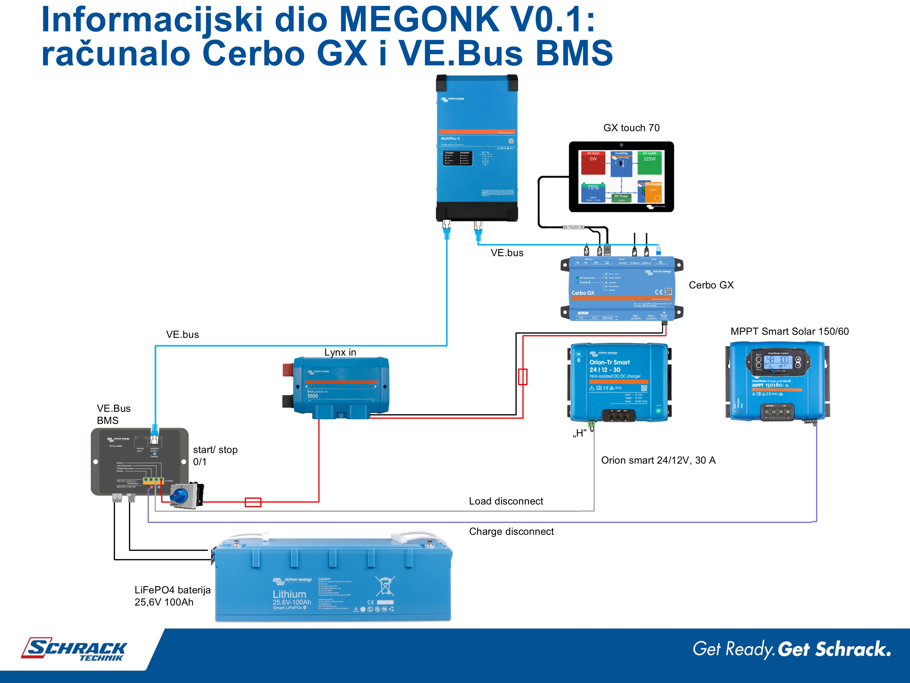

U učilu MEGONK V 0.1 jedna 24 V baterija zamijenila je dvije serijski spojene baterije 12 V i nadzorno računalo Cerbo GX zamijenilo je dosadašnje računalo Color control GX. Ovo učilo se već spaja jednofazno na mrežu.

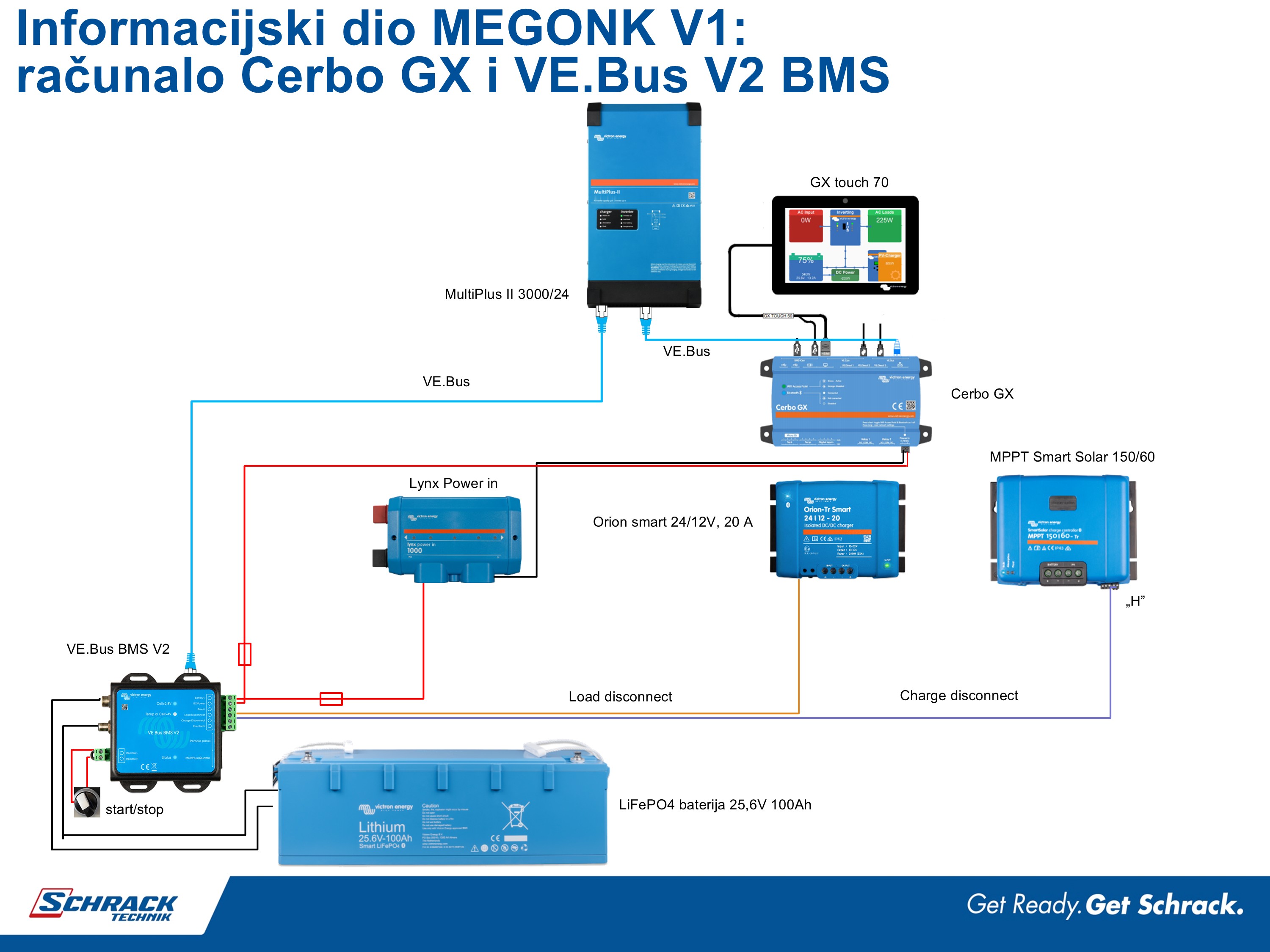

Aktualna verzija MEGONK V 1.0 ima 24 V LFP bateriju, nadzorno računalo Cerbo GX, i novi VE.bus BMS V2 i također se spaja jednofazno na mrežu.
Sva tri učila imaju istu funkcionalnost, izvedbe tek prate tehnologiju.
