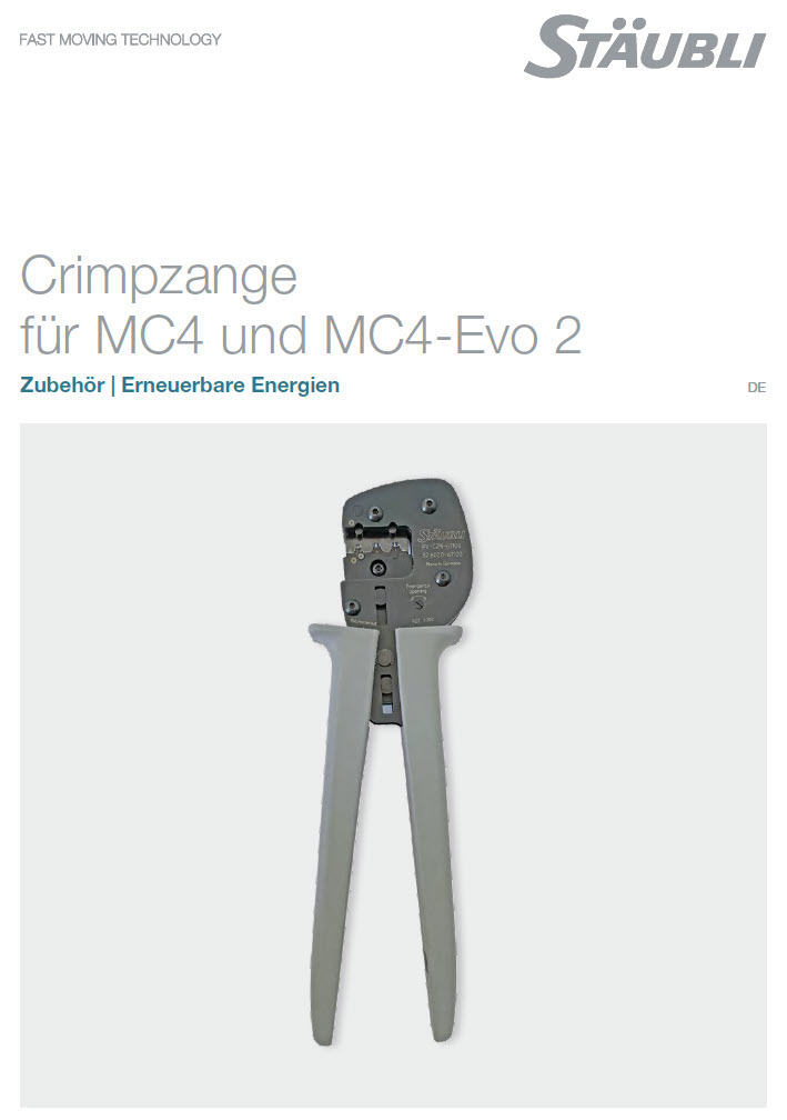

Stezanje konektora fotonaponske instalacije je važan postupak u izradi fotonapnske elektrane. Uvijek je potrebno spojiti krajeve niza serijsko spojenih modula ili s izmjenjivačem ili s nekom kutijom prenaponske zaštite. Zato moramo realizirati spojne kabele između modula i konektora na strani ostatka instalacije. Ti spojni kabeli će imati u pravilu muške i ženske konektore na svojim krajevima. Kliješta kojim se stežu metalni dijelovi konektora s vodičima kabela su od presudne važnosti za kvalitetu spoja.

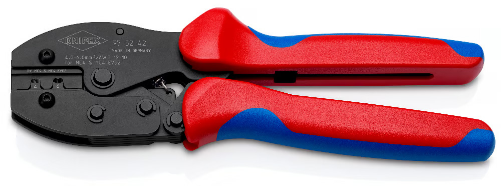

Na tržištu ćete pronaći kliješta raznih proizvođača. U našem web shopu pronaći ćete dvoja kliješta:
Primijetit ćete razliku u cijeni. Oba proizvođača su renomirana! Možda ćete pronaći na tržištu sigurno i jeftinija kliješta…
Gdje je kvaka i zašto kupiti skupa kliješta?
Kod MC4 & MC4 EVO 2 konektora bitno je da su oba - i muški i ženski od istog proizvođača. Naime norma iz 2020 IEC 62852 ne definira izmjere konektora već svojstva što mora imati par konektora. Ispitivanje konektora i tehnički podaci se provode i odnose uvijek za muško-ženski par. Proizvođači (primjerice Staubli) se javno ograđuju od spajanja njihovih konektora s nepoznatim parom. Proizvođač priznaje i deklarira svojstva samo “svojeg” muško- ženskog para. Miješanje fotonaponskih konektora različitih proizvođača nije dopušteno niti prema normi IEC 62548:2016, ali i IEC 60364-7-712:2017. Tamo se izričito zabranjuje spoj konektora različitih proizvođača. Kakvu to ima posljedicu? Ako imate fotonaponski modul morate znati čiji je konektor na njemu i takve konektore trebate nabaviti za spajanje modula u instalaciju. Ako ne znate čiji konektor imate na modulu najbolje bi iblo odrezati konektor na modulu i staviti novi par od istog proizvođača. No time gubite garanciju na modul!
U praksi se ne poštuje primjena konektora istog proizvođača. Ako ste vi među takvima, molimo provjerite barem “ručno” kako sjedaju metalni dijelovi konektora na modulu i vaših konektora s kojima radite spojne vodove. Ako su metalni dijelovi na tu trivijalnu probu labavi u dosjedu, vaša će instalacija sigurno postati izvor požara. Dakle ako ne poštujete pravilo norme da konektori moraju biti od istog proizvođača - poštujte barem logiku zdrave pameti - da je na oko labavi dosjed konektora siguran izvor požara. Provođenje ove probe nipošto vas ne oslobađa odgovornosti za požar ukoliko do njega dođe, prvo što će se gledati jesu li konektori od istog proizvođača. Iako mogu naoko isto izgledati-profesionalci znaju razlikovati konketore već i po izgledu!
Ako ipak pazite na primjenu parova konektora uvijek istog proizvođača (što ste po normi obavezni!) tada imate od proizvođača garantiran kvalitetetan spoj. Kako nijedna norma ne definira izmjere konektora, onda se povlači daljnji zaključak da je za stezanje konektora potrebno imati kliješta koje preporuča proizvođač konektora. Naši Trina mouduli imaju Staubli konektore, Staubli konektore imamo i u ponudi pojedinačnih konektora i upravo zato imamo u ponudi i Stabuli kliješta. Primjena drugih kliješta sa Staubli konektorima je na vlastitu odgovornost i ne preporučamo je. Primjena vrlo jeftinih kliješta koja nisu niti od renomiranih proizvođača alata dodatan je ubrzavajući korak prema požaru u sunčanoj elektrani.
Na kraju izbor je na vama. Nešto skuplja kliješta, zavedena nazivom, brojem artikla, fotografijom u izvedbenu dokumentaciju elektrane mogu otkloniti mnogo sumnji ako dođe do požara. I što je tih par sto EUR u usporedbi s požarom gdje ćete kao izvođač sigurno biti pozvani očitovati se na nalaze inspekcije nakon požara… dokaziva izvedba sukladna normama vam sigurno neće otežati poziciju - može je samo olakšati. Kupovina Staubli kliješta i stezanje Staubli konektora s njima je izravno i jeftino ulaganje u smanjenje rizika koje nosi vaš rad.
